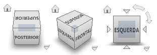

  17. À l'aide de l'outil ViewCube, sélectionnez Vue frontale ViewCube.
