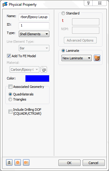

  1. Dans l'arborescence, cliquez avec le bouton droit sur Propriétés physiques et sélectionnez Nouveau.
  2. Entrez Couche carbone/époxy dans le champ Nom.
  3. Dans le menu déroulant Eléments coques, sélectionnez Type
  4. Sélectionnez l'option Laminer.

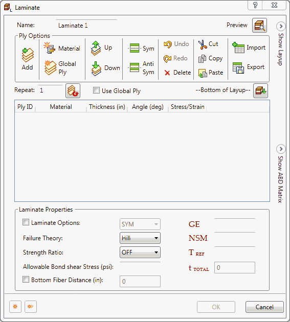

  5. Cliquez sur le bouton Définir le laminé pour créer un Nouveau laminé.
  6. Commencez par sélectionner Hill dans le menu déroulant Théorie du critère de rupture de sorte à pouvoir observer les informations sur l'indice de défaillance à la fin de l'analyse.
  7. Cliquez sur Ajouter pour créer une nouvelle couche.

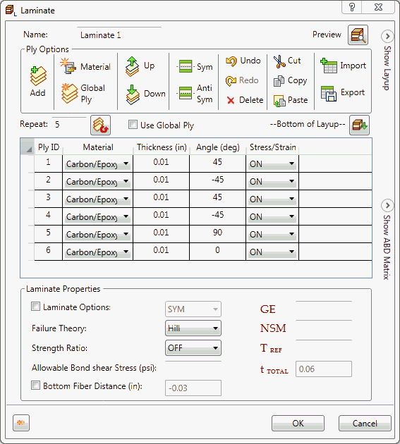

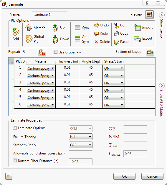

  9. Créez cinq couches supplémentaires. Sélectionnez la première ligne de couche. Dans la zone de texte en regard du bouton Répéter, tapez 5. Cliquez sur le bouton Répéter.
  10. Définissez le paramètre Angle des couches 1 à 6 respectivement sur 45, -45, 45, -45, 90, 0.

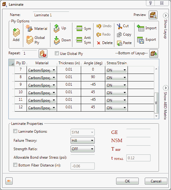

  11. Sélectionnez toutes les couches, puis cliquez sur le bouton Symétrique.

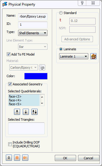

  12. Vous disposez à présent d'un laminé de 12 couches. Cliquez sur OK pour terminer la définition du laminé.
  13. Cochez la case Géométrie associée et définissez le paramètre Quadrilatères pour les surfaces extérieures.
  14. Cliquez sur OK pour créer la propriété physique du composite.
