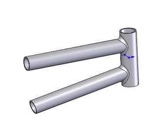

Utilisation de matériaux composés sur une section de cadre de vélo
Ce didacticiel décrit l'analyse statique linéaire de la section d'un cadre de vélo fabriqué avec un matériau composé.
  1. L'objectif de cette analyse est de présenter les matériaux composés.
  2. Le cadre du vélo est fabriqué en composite carbone/époxy.
  3. Les unités utilisées pour cette analyse sont les pouces, les livres et les secondes. Les effets de gravité ne sont pas pris en compte dans ce modèle.
