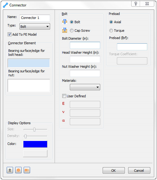

Lorsque vous sélectionnez l'option Boulon, sous Type dans le formulaire Connecteur, la fenêtre suivante apparaît :
La représentation visuelle des boulons est un boulon. Ceci peut ou non correspondre exactement aux données en cours d'analyse.
- Les boulons sont une représentation d'éléments finis de barres rigides qui sont joints aux surfaces de roulement et à un élément poutre, présentant les dimensions du boulon.
- Les boulons ne prennent pas en compte le contact entre la tige et le mur latéral.
- Les contraintes dans la région de la surface de roulement ne sont pas très précises. Une analyse plus détaillée de la jointure doit être effectuée pour mieux modéliser ces contraintes.
- Les boulons ne doivent pas être utilisés avec la symétrie. La section du boulon ne représente pas cette donnée avec précision.
Lorsque l'option Boulon est sélectionnée, les sections suivantes deviennent disponibles :
- Ajouter au modèle d'éléments finis : cette option place automatiquement le connecteur de boulon sous Modèle d'éléments finis.
- Options d'affichage : vous permet de modifier la couleur du connecteur de boulon.
Boulon :
- Boulon : permet de sélectionner l'option Boulon. Un boulon est défini comme un boulon avec un écrou et éventuellement des rondelles.
- Elément de connecteur : permet de définir plusieurs éléments boulons dans le nom de connecteur actuel.
- Diamètre du boulon : permet de saisir le diamètre du boulon.
- Hauteur de la rondelle : permet de saisir la hauteur de rondelle sur le côté de la tête de boulon.
- Hauteur de l'écrou : permet de saisir la hauteur de rondelle sur le côté de la tête de l'écrou.
- Matériaux : il s'agit d'une liste déroulante des matériaux créés disponibles.
- Défini par l'utilisateur : cette case à cocher permet de définir des propriétés du matériau critiques requises pour un boulon (E, nu, alpha (CTE)).
- Vis : permet de sélectionner l'option Vis. La vis est définie comme un boulon qui se visse sur un autre corps avec une rondelle facultative.

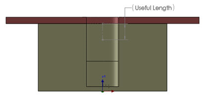

- Longueur utile : longueur utile d'un thread pour une vis. Par défaut (quand vide), celle-ci est égale au (diamètre du boulon)/2.
- Matériaux : liste déroulante des matériaux créés disponibles.
Précharger :
- Axial : permet de définir un préchargement axial simple pour le boulon.
- Couple : permet de saisir la valeur du couple et un coefficient de couple pour revenir à un préchargement de boulon final. L'équation utilisée pour rechercher le préchargement lors de l'utilisation de l'option Couple est Précharger = Couple/(Coeff. de couple * diamètre ). Le coefficient de couple est trouvé dans les informations relatives aux pertes lors du préchargement.
