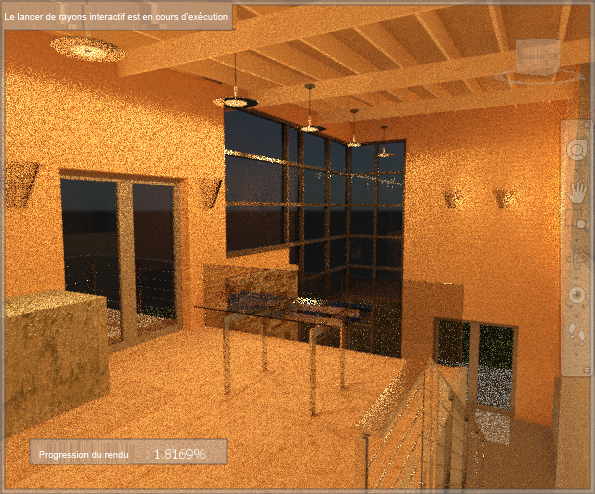

Vous pouvez effectuer un rendu directement dans la vue de la scène en cliquant sur le bouton Lancer de rayons de l'onglet Rendu du ruban. Vous pouvez contrôler la qualité et la vitesse de rendu à l'aide des styles de rendu prédéfinis.
La sortie du rendu apparaît directement dans la vue de la scène. Au cours du processus de rendu, l'écran affiche l'indicateur de progression du rendu.
Le processus de rendu peut être contrôlé à l'aide du groupe de fonctions contextuel Lancer de rayons interactifs sur le ruban.
Utilisez le bouton Pause pour interrompre temporairement le processus de rendu. Pour quitter le rendu photoréaliste et revenir au style visuel réaliste, cliquez sur le bouton Arrêter
La navigation en temps réel est prise en charge lors du rendu photoréaliste. Vous pouvez, par exemple, appliquer une orbite, un zoom ou un panoramique à votre modèle. Toutefois, chaque interaction avec le modèle relance le processus de rendu depuis le début.
