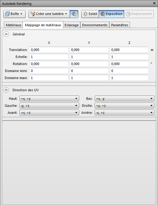

Onglet Mappage de matériaux
Utilisez l'onglet Mappage de matériaux pour personnaliser les paramètres par défaut pour le type de mappage de matériaux sélectionné dans la barre d'outils de rendu. Cette option est réservée aux utilisateurs les plus avancés.
Les champs de ce groupe de fonctions varient en fonction du contexte. Pour plus d'informations, reportez-vous à la section Ajustement du mappage de matériaux.
Remarque : Vous pouvez ajuster le mappage du matériaux pour un seul élément de géométrie à la fois, par exemple pour un polygone ou une instance de l'élément de géométrie. Ils sont représentés dans l'arborescence de sélection par les icônes suivantes : et . Reportez-vous à la rubrique Référence de la fenêtre Arborescence de sélection pour des descriptions des icônes.
