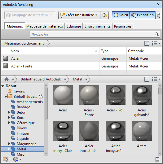

Utilisez la fenêtre Rendu Autodesk pour accéder aux bibliothèques de matériaux, aux paramètres d'éclairage et d'environnement et les utiliser.
La fenêtre Rendu Autodesk est ancrable et permet de configurer les matériaux et les lumières dans votre scène, les paramètres d'environnements, ainsi que la qualité et la vitesse de rendu.
La fenêtre
Rendu Autodesk contient la barre d'outils Rendu et les onglets suivants :
- Matériaux. Permet de parcourir et de gérer les collections de matériaux, appelées bibliothèques, fournies par Autodesk ou de créer des bibliothèques personnalisées pour des projets spécifiques. La bibliothèque de matériaux par défaut inclut une grande variété de matériaux, lesquels peuvent être sélectionnés et appliqués au modèle. Vous pouvez également utiliser cet onglet pour créer des matériaux ou personnaliser des matériaux existants.
- Mappage de matériau. Permet d'ajuster l'orientation de la texture pour l'adapter à la forme de l'objet. Cette option est réservée aux utilisateurs les plus avancés.
- Eclairage. Permet d'afficher les sources de lumière déjà ajoutées au modèle et de personnaliser les propriétés d'éclairage.
- Environnements. Permet de personnaliser le soleil, le ciel et les propriétés Exposition.
- Paramètres. Permet de modifier les valeurs prédéfinies du style de rendu. Vous pouvez les sélectionner à partir d'une gamme de valeurs prédéfinies de qualité par défaut ou personnaliser vos propres paramètres de rendu.
