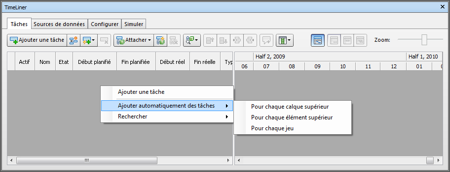

  2. Créez des tâches en veillant à leur attribuer un nom, une date de début et une date de fin ainsi qu'un type de tâche. Il est possible d'ajouter manuellement des tâches. Vous pouvez également cliquer sur Ajouter automatiquement des tâches dans l'onglet Tâches ou cliquer avec le bouton droit de la souris dans la zone Tâches et créer un jeu initial de tâches basé sur le nom des calques, des éléments ou des jeux de sélection. TimeLiner offre par défaut plusieurs types de tâche (Construire, Démolir et Temporaire), mais vous êtes libre de définir vos propres types de tâche dans l'Onglet Configurer. Vous pouvez également afficher une représentation graphique en lecture seule de la nomenclature de votre projet et avez le choix entre trois diagrammes de Gantt : Planifié(e), Réel(le)et Planifié / réel.

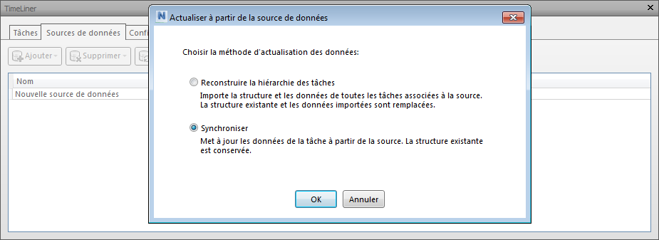

    L'Onglet Sources de données permet d'importer les tâches d'une source externe telle que Microsoft Project™. Pour définir les types de tâche importée, choisissez un champ provenant d'une nomenclature externe ou définissez vous-même les types de tâche. Vous pouvez modifier les paramètres de tâche directement dans TimeLiner. Vous pouvez également mettre à jour la nomenclature en externe et actualiser les tâches dans TimeLiner pour les faire correspondre à celles de la source externe. Toutes les modifications que vous apportez aux tâches importées à partir de fichiers de projet externes seront écrasées lors de l'actualisation de la source de données correspondante.

    Si vous avez fait appel à la fonctionnalité d'ajout automatique des tâches dans Onglet Tâches pour créer un jeu initial de tâches basé sur le nom des calques, des éléments ou des jeux de sélection, les calques, les éléments ou les jeux de sélection correspondants sont attachés automatiquement.

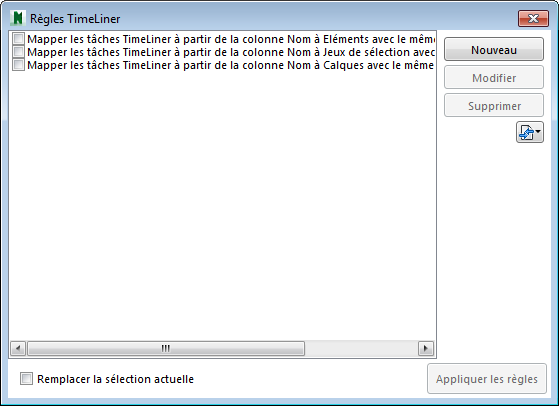

    Vous pouvez également cliquer sur Attacher automatiquement à l'aide des règles et Utilisation de règles pour l'attachement de tâches automatiquement.

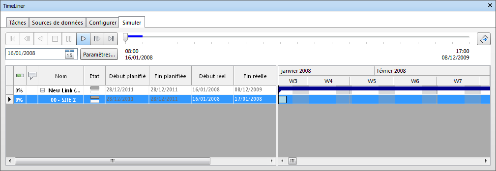

  4. Simulez votre nomenclature. Vous êtes libre de visualiser votre modèle à tout moment au sein de votre nomenclature, les tâches couramment actives figurant en surbrillance. Parcourez l'ensemble de la nomenclature à l'aide des boutons type magnétoscope standard. Vous pouvez procéder à l'Ajout d'une animation dans les planifications TimeLiner à vos nomenclatures de construction et améliorer la qualité de simulations.

  7. Répercutez les changements apportés à votre projet. Enregistrez votre projet sous forme d'un fichier NWF Autodesk Navisworks. Ouvrez le fichier NWF et procédez à la Synchronisation des tâches par rapport aux modifications du projet.
