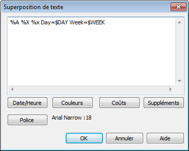

Boîte de dialogue Superposition de texte
Vous avez la possibilité de définir le texte qui se superpose dans la vue de la scène pendant la simulation en cliquant sur Modifier dans la Boîte de dialogue Paramètres de simulation.
Par défaut, la date et l'heure s'affichent au format indiqué dans Panneau de configuration  Paramètres régionaux. Vous pouvez spécifier le format exact à utiliser en saisissant du texte dans la zone prévue à cet effet. En général, le texte s'affiche tel que vous l'avez saisi. Toutefois, les mots précédés par "%" ou "$" font office de mots clés et sont remplacés par des valeurs propres. Les boutons Date/heureCoût et Suppléments permettent de sélectionner et d'insérer tous les mots clés possibles. Le bouton Couleurs définit la couleur du texte superposé.
Le bouton Police ouvre la boîte de dialogue standard de Microsoft Windows destinée à personnaliser la police. Lorsque la police, le style et la taille de la police vous conviennent, cliquez sur OK pour revenir à la boîte de dialogue Superposition de texte. La police couramment sélectionnée apparaît à côté du bouton Police et, au cours de la simulation TimeLiner, le texte en superposition utilisera cette police.
