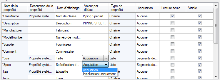

Lors de la configuration du projet, vous pouvez choisir d'autoriser un utilisateur à remplacer la valeur acquise après qu'un objet Plant ait été initialisé pour la première fois, en choisissant l'option Initialisation uniquement.
