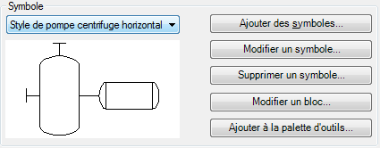

Symbole (noeud d'arborescence Définitions de classe P&ID)
Affiche les symboles disponibles pour la définition de composant sélectionnée.
Liste déroulante Symbole
Affiche les noms des symboles disponibles pour la définition de composant P&ID sélectionnée.
Ajouter des symboles
Affiche la boîte de dialogue Ajouter des symboles - Sélectionner des symboles, qui permet d'ouvrir un ou plusieurs dessins contenant des symboles et de sélectionner ceux que vous souhaitez ajouter. Après avoir ajouté des symboles, vous pouvez les affecter à des définitions de classe.
Modifier un symbole
Affiche la boîte de dialogue Paramètres de symbole, qui permet de modifier les paramètres d'un symbole.
Supprimer un symbole
Supprime le symbole sélectionné.
Modifier le bloc
Affiche l'éditeur de blocs AutoCAD, où vous pouvez modifier le bloc et ses attributs.
Ajouter à la palette d'outils
Ajoute le nouvel outil à la palette d'outils active.
