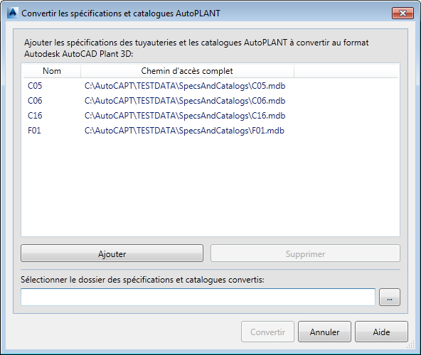

Boîte de dialogue Convertir les spécifications et catalogues AutoPLANT
Convertit des spécifications ou des catalogues AutoPLANT pour les utiliser dans AutoCAD Plant 3D.
Liste d'options
Remarque : Si la conversion échoue, vous pouvez vérifier le fichier journal pour connaître les raisons possibles. Si le fichier journal indique "Impossible de convertir le fichier. Ouvrez-le dans la dernière version du générateur de spécifications des tuyauteries AutoPLANT. Relancez ensuite la conversion", les spécifications des tuyauteries ne contiennent pas les informations requises pour la conversion. Mettez à jour vos spécifications en les ouvrant dans la version la plus récente du générateur de spécifications des tuyauteries AutoPLANT pour obtenir les informations manquantes. Vous pouvez alors convertir les spécifications vers Plant 3D.
Ajouter les spécifications et catalogues externes à convertir au format AutoCAD Plant 3D
Répertorie les spécifications ou catalogues AutoPLANT que vous ajoutez pour les convertir.
Ajouter
Ajoute une nouvelle spécification ou un nouveau catalogue à la liste des fichiers à convertir.
Supprimer
Supprime des spécifications ou catalogues de la liste des fichiers à convertir.
Sélectionner le dossier des spécifications et catalogues convertis
Indique le dossier où enregistrer les spécifications et catalogues convertis.
