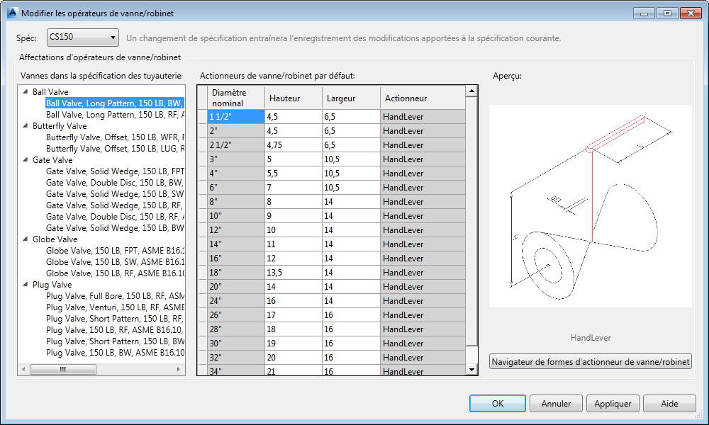

Boîte de dialogue Modifier les actionneurs de vanne/robinet
Indique les actionneurs par défaut des vannes dans une spécification des tuyauteries.
Liste d'options
Définit l'actionneur de vanne par défaut. Vous pouvez affecter un actionneur en fonction du diamètre nominal de la vanne.
Spécification des tuyauteries
Répertorie les spécifications ouvertes dans Spec Editor. Vous pouvez copier des affectations d'actionneurs vers une autre spécification des tuyauteries.
Vannes dans la spécification des tuyauteries courante
Affiche toutes les vannes contenues dans la spécification des tuyauteries courante. Vous pouvez cliquer avec le bouton droit de la souris pour afficher des raccourcis de menu Copier et Coller.
  • Copier des actionneurs de vanne/robinet - permet de copier les actionneurs de vanne dans le Presse-papiers. Les données copiées comprennent le type d'actionneur, sa forme et ses cotes.
  • Coller des actionneurs de vanne/robinet - permet de coller un actionneur à partir du Presse-papiers dans un ou plusieurs corps de vanne. Vous pouvez effectuer le collage dans un autre type de vanne ou une autre spécification des tuyauteries.
Actionneurs de vanne/robinet par défaut
Définit l'actionneur par défaut à utiliser pour la plage de diamètres nominaux considérée.
Navigateur de formes d'actionneur de vanne/robinet
Affiche la boîte de dialogue Navigateur de formes d'actionneur de vanne/robinet.
