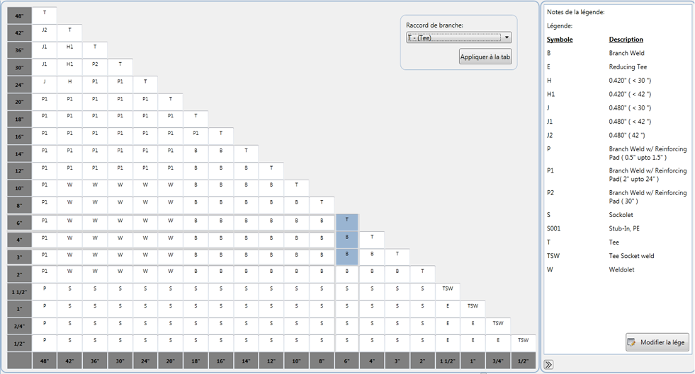

Editeur de tables de branches
Associe des raccords de branche à utiliser lors de la connexion d'une branche dans AutoCAD Plant 3D. La table de branches est enregistrée dans le fichier de spécification en même temps que la feuille de spécification des tuyauteries.
Lorsque vous routez un tuyau dans un modèle AutoCAD Plant 3D, les affectations de table de branches dans la spécification des tuyauteries déterminent le type de raccord et le diamètre nominal à utiliser.
Raccord de branche
Définit le type de raccord ou l'insertion courante. La définition d'une valeur ne met pas immédiatement à jour les cellules sélectionnées dans la table de branches. Pour appliquer le type de raccord actuel, cliquez sur Appliquer à la table.
Si vous souhaitez plusieurs types de branche, vous pouvez utiliser la boîte de dialogue Sélectionner une liste de branches pour définir plusieurs types.
Applique la valeur du champ Raccord de branche aux cellules sélectionnées dans la table de branches.
Modifier la légende
Affiche la Boîte de dialogue Configuration de la table de branches.
Remarque :
Vous pouvez sélectionner plusieurs cellules dans la table de branches. Appuyez sur la touche Maj pour étendre la sélection des cellules. Appuyez sur la touche Ctrl pour sélectionner et désélectionner une cellule.
