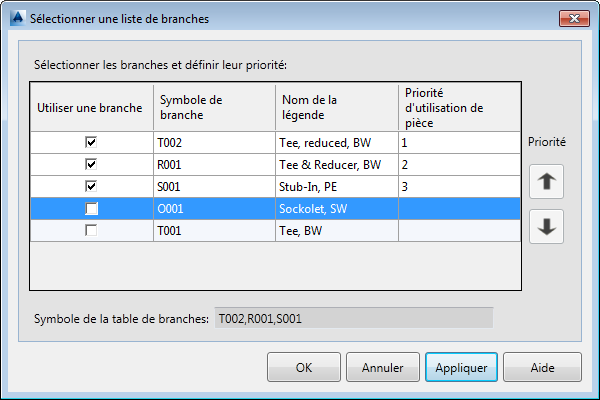

Boîte de dialogue Sélectionner une liste de branches
Définit l'ordre préférentiel des composants utilisés lors du routage et du branchement de tuyaux dans AutoCAD Plant 3D.
Liste d'options
Utiliser une branche
Indique si le type de branche est inclus dans la liste de branches.
Symbole de branche
Affiche le symbole de branche associé au type de branche. Vous pouvez ajouter et supprimer des symboles de branche dans la Boîte de dialogue Configuration de la table de branches.
Priorité d'utilisation de la pièce
Affiche la priorité attribuée au type de branche.
Flèches de priorité
Définit la priorité attribuée au type de branche.
