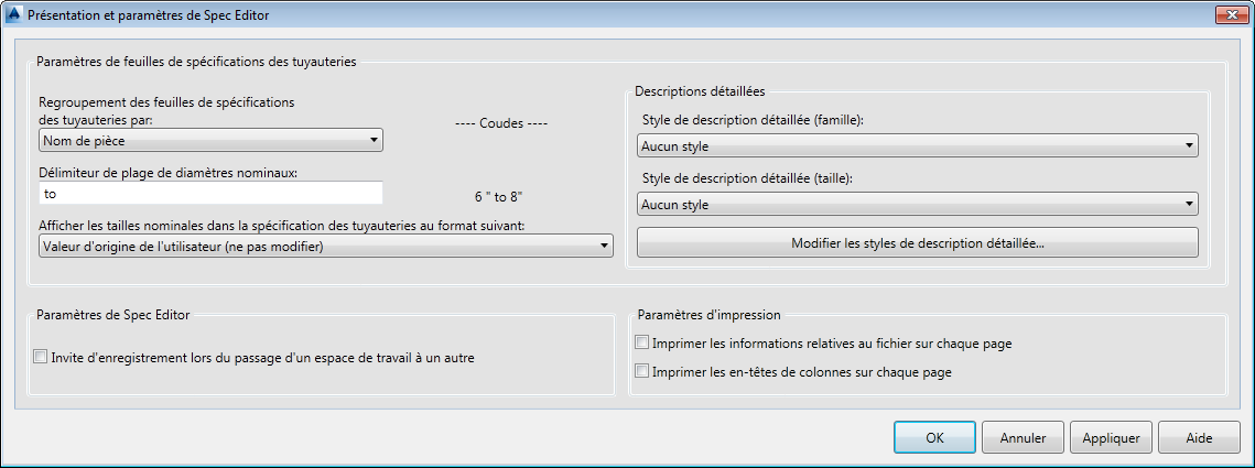

Boîte de dialogue Présentation et paramètres de Spec Editor
Définit des préférences pour la présentation de l'espace de travail Spec Editor.
Liste d'options
Cette boîte de dialogue contient les options suivantes :
Regroupement des feuilles de spécifications\ndes tuyauteries par
Groupe les éléments de la feuille de spécifications par catégorie de pièces (p. ex. les raccords), par pièce ou les deux.
Délimiteur de plage de diamètres nominaux
Définit le mot ou caractère à utiliser dans une plage de diamètres nominaux.
Afficher les tailles nominales dans la spécification des tuyauteries au format suivant
Affiche les unités dans la feuille de spécifications en unités anglo-saxonnes, en unités métriques ou sans conversion (natif).
Style de description détaillée (famille)
Définit le style de la propriété Description détaillée (famille) de la feuille de spécifications actuelle.
Affiche les styles de description détaillée qui ont été enregistrés à l'emplacement par défaut : C:\AutoCAD Plant 3D 2016 Content\\LDStyles.
Style de description détaillée (taille)
Définit le style de la propriété Description détaillée (diamètre nominal) de la feuille de spécifications actuelle.
Modifier les styles de description détaillée
Ouvre la boîte de dialogue Modifier les styles de description détaillée, qui permet de spécifier la formule de la description.
Invite d'enregistrement lors du passage d'un espace de travail à un autre
Lorsque cette option est sélectionnée, vous êtes invité à enregistrer les fichiers qui ont été modifiés lorsque vous passez à un autre espace de travail.
Imprimer les informations relatives au fichier sur chaque page
Lorsque cette option est sélectionnée, des détails tels que la description de la spécification des tuyauteries, le nom de fichier et la date du fichier sont ajoutés en haut de chaque page. Lorsque cette option est désactivée, les détails du fichier apparaissent uniquement sur la première page.
Imprimer les en-têtes de colonnes sur chaque page
Lorsque cette option est sélectionnée, le nom de la colonne apparaît en haut de chaque page.
