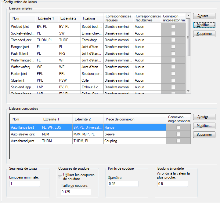

Paramètres de connexion des tuyauteries - Configuration de liaison (noeud d'arborescence Paramètres de fichier DWG Plant 3D)
Permet de définir des liaisons simples et composées. Définit également une longueur de segment de tuyau minimale, les paramètres d'affichage des connexions et les facteurs d'arrondi des vis.
Remarque : Dans AutoCAD Plant 3D 2014 et versions ultérieures, les connexions en unités anglo-saxonnes/métriques sont activées (ou désactivées) pour chaque type de liaison. Vous pouvez modifier des liaisons ou en ajouter de nouvelles pour définir la valeur anglo-saxonne/métrique.
Liaisons simples
Connexion en unités anglo-saxonnes/métriques (lecture seule)
Affiche le paramètre anglo-saxon/métrique pour des liaisons simples.
Ajouter
Affiche la boîte de dialogue Ajouter un joint.
Modifier
Affiche la boîte de dialogue Modifier le joint.
Supprimer
Supprime une liaison simple.
Liaisons composées
Ajouter
Ajoute une liaison à l'aide de la boîte de dialogue Configuration de la liaison composée.
Modifier
Modifie une liaison à l'aide de la boîte de dialogue Configuration de la liaison composée.
Supprimer
Supprime une liaison composée.
