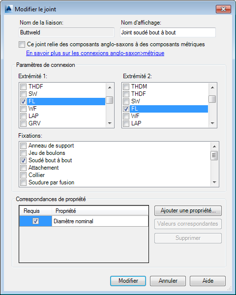

Boîte de dialogue Modifier le joint (liaisons)
Modifie un type de liaison.

Cette boîte de dialogue contient les options suivantes :
Nom de la liaison
Indique le nouveau nom de la liaison. Ce nom ne peut contenir que des lettres (par exemple ButtweldReinforcementRing).
Nom d'affichage
Peut contenir des espaces et des caractères non alphabétiques.
Cette liaison connecte des composants aux unités anglo-saxonnes/métriques.
Cochez une case de cette colonne afin d'indiquer que la liaison connecte des composants aux unités anglo-saxonnes (ANSI)/métriques (DIN).
Si vous souhaitez également prendre en charge les connexions entre composants d'unités identiques, utilisez la boîte de dialogue Ajouter un joint pour ajouter une deuxième liaison avec des propriétés similaires (par exemple, ajouter MixedButtweld semblable à Buttweld).
Les types de liaison prenant en charge les connexions en unités anglo-saxonnes/métriques se distinguent des types de liaison utilisant les mêmes unités. Cela vous permet de définir des propriétés correspondantes telles que 150#, 10PN.
Paramètres de connexion
Spécifie les types d'extrémités connectés par la liaison et les fixations éventuellement utilisées.
Extrémité 1
Spécifie un ou plusieurs types d'extrémités (côté 1).
Extrémité 2
Spécifie un ou plusieurs types d'extrémités (côté 2).
Correspondances de propriété
Obligatoire
Si cette option est sélectionnée, la liaison ne peut être créée que si les valeurs des propriétés correspondent. Lorsqu'elle est désactivée, la correspondance des propriétés est facultative. Si une valeur facultative ne correspond pas, vous êtes invité à confirmer la liaison avant sa création.
Ajouter une propriété
Affiche la boîte de dialogue Sélectionner la propriété de classe.
Valeurs correspondantes
Affiche la boîte de dialogue Définition de valeurs correspondantes.
Supprimer
Supprime la propriété.
Fixations
Fixations
Facultatif. Indique le type de soudure ou les éléments utilisés pour maintenir ensemble les extrémités.
Filtre de spécification des tuyauteries
Indique les propriétés correspondantes pour une fixation dans la spécification des tuyauteries. Par exemple, un joint d'étanchéité peut spécifier le type de face. Cette option n'est pas activée pour les fixations qui ne sont pas dans la spécification des tuyauteries (par exemple : soudures).
Remarque : Si la spécification des tuyauteries contient plusieurs fixations du même type (par exemple : plusieurs joints d'étanchéité), il est recommandé d'indiquer un filtre de spécification des tuyauteries.
Modifier
Modifie le type de liaison simple.
