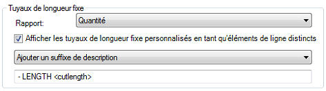

Lors de la création d'une nomenclature ortho pour la tuyauterie de longueur fixe, vous pouvez configurer la nomenclature de sorte qu'elle affiche la longueur personnalisée (plus courte que la longueur maximale) sur des lignes distinctes dans la boîte de dialogue Configuration de table.

De la même manière qu'une nomenclature ortho, la nomenclature ISO vous permet de spécifier la tuyauterie de longueur personnalisée (plus courte que la longueur maximale) sur des lignes distinctes.

Les rapports de nomenclature vous permettent de répertorier la longueur de chaque tuyauterie de longueur fixe sur une ligne distincte.
Pour plus d'informations, reportez-vous à la rubrique Onglet Paramètres (boîte de dialogue Configuration des tableaux).
