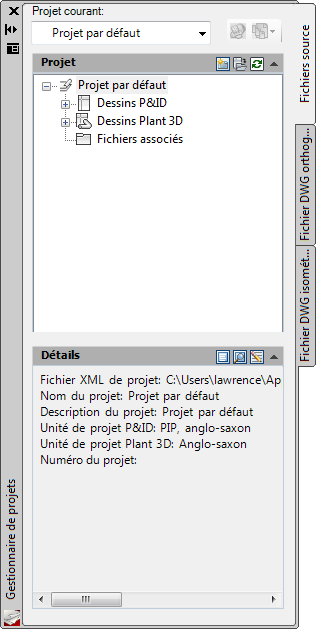

Le Gestionnaire de projets offre un environnement de projet organisé dans lequel travailler.
Le Gestionnaire de projets permet d'ouvrir, d'ajouter et de créer des dessins. Vous pouvez également y effectuer d'autres opérations, telles qu'exporter et importer des données, créer des rapports de projet, y compris des dessins référencés (xréfs) et copier des fichiers vers les dossiers du projet.
Le Gestionnaire de projets contient trois onglets : Fichiers source, Fichier DWG orthographique et Fichier DWG isométrique.
Le Gestionnaire de projets permet également d'accéder au Gestionnaire de données et à la boîte de dialogue Configuration du projet. Pour plus d'informations sur la configuration d'un projet, contactez votre administrateur système.
