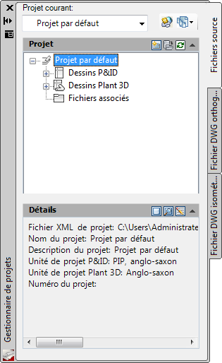

Permet d'assembler et gérer les dessins appartenant à un projet.
Ruban : Cliquez sur l'onglet Début
groupe de fonctions Projet
Gestionnaire de projets
Entrée de commande :
projectmanager
Permettent d'ouvrir des projets et d'exécuter des rapports.
Affiche le nom du projet courant. Par défaut, il s'agit du dernier projet ouvert.
La première fois que vous ouvrez le Gestionnaire de projet, un projet par défaut est affiché. La liste Nom du projet affiche également les options suivantes :
Affiche la boîte de dialogue Publier.
Affiche la liste des rapports que vous pouvez exécuter, y compris des rapports personnalisés.
Définit l'organisation générale des dessins dans le projet.
Vous pouvez ajouter, supprimer et réorganiser les dessins et les dossiers. Vous pouvez également sélectionner des dessins et des dossiers dont vous voulez inclure les données dans les rapports.
Fournit des boutons permettant d'ouvrir, ajouter et actualiser l'état des dessins.
Chaque noeud dans l'arborescence du projet est indiqué par une icône particulière.
Fournit des informations sur le projet ou sur des dessins sélectionnés dans l'arborescence du Gestionnaire de projets.
Pour changer l'affichage, cliquez sur le bouton correspondant dans la barre d'outils du groupe de fonctions Détails.
Affiche des informations sur le noeud sélectionné.
Lorsqu'un noeud de dessin est sélectionné, affiche un aperçu du dessin en question.
Lorsqu'un dessin est sélectionné, affiche toutes les entrées de l'historique de travail concernant ce dessin.
Les heures et dates utilisent les paramètres système Windows courants.
