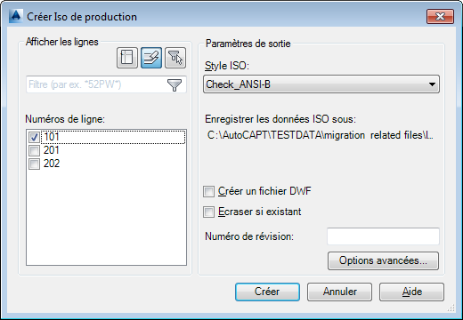

Boîte de dialogue Créer Iso de production
Générer un dessin isométrique de production Spécifie le type Iso, les options de remplacement et le fichier de sortie DWF.
Afficher les lignes
Dessin
Répertorie les numéros de ligne inclus dans le dessin.
Projet
Répertorie tous les numéros de ligne contenus dans le projet.
Filtre
Répertorie les numéros de ligne contenus dans le jeu de sélection courant.
Numéros de ligne
Définit les lignes à inclure dans le dessin isométrique ou PCF.
Paramètres de sortie
Spécifie les paramètres de sortie isométrique :
Style Iso
Indique le style Iso à utiliser. Vous pouvez créer et modifier des styles Iso dans la configuration du projet.
Enregistrer les isométriques sous
Indique le dossier où sont créés les dessins isométriques.
Créer un fichier DWF
Indique s'il faut ou non créer un fichier DWF pour le dessin isométrique.
Ecraser si existant
Si cette option est sélectionnée, les dessins isométriques existants portant le même nom sont écrasés. Dans le cas contraire, les nouveaux dessins isométriques sont renommés.
Numéro de révision
Définit le numéro de révision qui peut s'afficher dans le cartouche.
Avancé
Affiche la boîte de dialogue Options de création Iso avancées.
