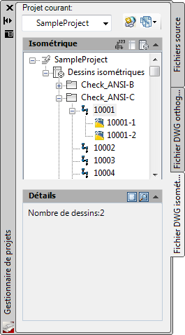

Onglet Fichier DWG isométrique du Gestionnaire de projets
Affiche les dessins isométriques que vous avez créés pour le projet.
Isométriques (groupe de fonctions)
Définit l'organisation générale des dessins isométriques dans le projet.
Vous pouvez ajouter, supprimer et réorganiser les dessins et les dossiers. Vous pouvez également sélectionner des dessins et des dossiers dont vous voulez inclure les données dans les rapports.
Barre d'outils du groupe de fonctions Isométrique
Fournit des boutons permettant d'ouvrir, ajouter et actualiser l'état des dessins.
  •   Grouper par numéro de ligne. Affiche les dessins isométriques sous les numéros de ligne individuels à partir desquels ils ont été créés.
  •   Grouper par dessin. Affiche les dessins isométriques comme des noeuds enfant sous le noeud Dessins isométriques.
  • Nouveau dessin isométrique. Affiche un menu dans lequel vous pouvez sélectionner Iso rapide ou Iso de production.
Noeuds de l'arborescence Projet
Chaque noeud dans l'arborescence du projet est indiqué par une icône particulière.
  • Noeud Projet. Représente l'unité organisationnelle de plus haut niveau dans l'arborescence du projet.
  •   Noeud Dessins isométriques. Représente des dessins isométriques regroupés. Des dossiers peuvent être imbriqués sous ce noeud.
  •   Noeud Numéro de ligne isométrique. Représente le numéro de ligne de tuyauterie.
  • Noeud Dessin. Représente un dessin du projet.
  • Noeud Dessin verrouillé. Représente un dessin qui est en cours de modification.
  • Noeud Dessin manquant. Représente un dessin qui a été déplacé ou supprimé. Pour rechercher le dessin, cliquez avec le bouton droit sur le noeud Dessin manquant et cliquez sur Propriétés du dessin.
