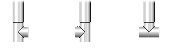

Active ou désactive le mode d'insertion. Si vous créez une branche à l'aide de la poignée de continuité, le mode d'insertion supprime le raccord de branche.
