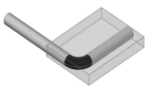

Le modèle s'affiche dans un dessin temporaire avec l'OrthoCube. Vous pouvez définir de nouvelles vues orthographiques du modèle et spécifier les contours et le placement des vues.
