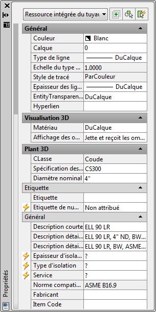

La palette Propriétés permet d'accéder rapidement aux données des composants et des lignes.
Dans la palette des propriétés, vous pouvez modifier les données d'un objet (comme une spécification de tuyauterie, un type d'isolation ou son épaisseur, etc.). La palette des propriétés permet également d'accéder à la boîte de dialogue Affecter une étiquette, dans laquelle vous pouvez modifier les informations d'étiquette.
La palette des propriétés est accessible de diverses manières. Vous pouvez notamment :
Lorsque vous cliquez deux fois sur une annotation, la boîte de dialogue Modifier une annotation s'affiche à la place de la palette des propriétés.
