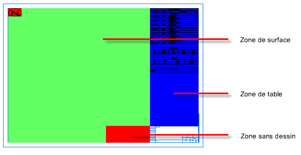

La Configuration du cartouche permet de créer et de modifier des zones dans les dessins isométriques. Un zone de dessin définit la limite dans laquelle des Iso sont créés. Des zones sans dessin peuvent être insérées dans la zone de dessin pour spécifier qu'aucun objets Iso ne peut être créé dans ces zones.
Une zone de tableaux est automatiquement créée lorsque vous créez votre premier tableau. Vous pouvez étirer la zone de dessin.
Vous ne pouvez créer qu'une zone de dessin. Vous pouvez créer une ou plusieurs zones sans dessin.
