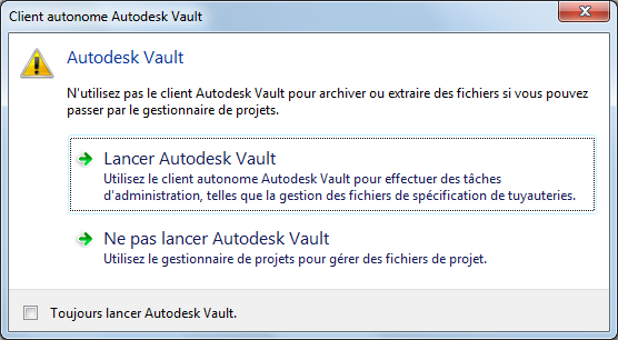

Affiche Autodesk Vault Client (Vault Explorer).
Méthodes d'accès
Ruban : Onglet Vault
Groupe de fonctions Accès
Go to Vault
Entrée de commande :
plantvaacexplorer
Liste des invites
Autodesk Vault Client s'affiche dans une session distincte.
Important : N'utilisez pas Autodesk Vault Client pour ouvrir un projet Plant. Si vous ouvrez un projet Plant pour la première fois, fermez le projet courant, puis utilisez le Gestionnaire de projets pour ouvrir un projet à partir d'Autodesk Vault (plantopenfromvault).
