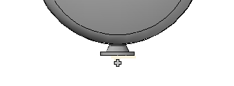

- Dans la zone de dessin, sélectionnez un équipement comportant un piquage.
- Cliquez sur la poignée de continuité.

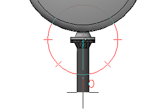

- Dans la zone de dessin, cliquez pour spécifier le point suivant du tuyau.
- Appuyez sur Entrée pour terminer le routage du tuyau.
