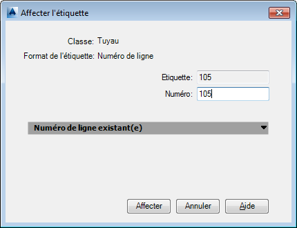

- Dans la liste Numéro de ligne, cliquez sur Nouveau.
- Dans la boîte de dialogue Affecter l'étiquette, dans le champ TargetObject.Number, entrez le numéro de ligne (p. ex. 105).
- Cliquez sur Affecter.

- Dans la vue de données, cliquez deux fois dans la colonne Etiquette face au numéro de ligne à modifier.
- Dans la boîte de dialogue Affecter l'étiquette, dans le champ Numéro, entrez le numéro de ligne (p. ex. 105).
