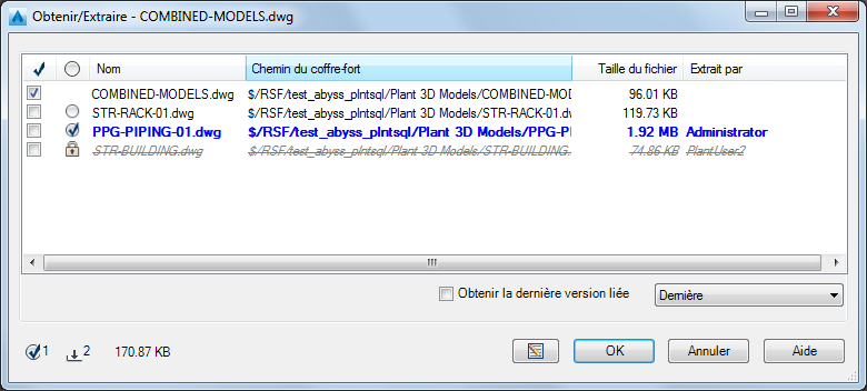

Pour extraire un dessin de projet Vault existant
  1. Dans l'arborescence du gestionnaire de projets, cliquez sur un dessin avec le bouton droit de la souris. Cliquez sur Vault > Obtenir/Extraire.
  2. Dans la boîte de dialogue Obtenir/Extraire, sélectionnez la colonne d'extraction pour le fichier.
    Le nom de dessin que vous avez spécifié s'affiche dans le titre (COMBINED-MODELS). Si le dessin fait référence à d'autres fichiers, leur état Vault s'affiche également.
  3. Si le dessin fait référence à d'autres dessins (fichiers associés à Vault), vous pouvez sélectionner la colonne d'extraction pour ceux-ci s'ils ne sont pas déjà extraits.

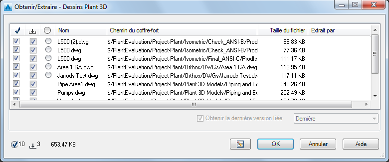

Pour extraire tous les dessins d'un dossier de projet
  1. Dans l'arborescence du gestionnaire de projets, cliquez sur un dossier avec le bouton droit de la souris. Cliquez sur Vault > Obtenir/Extraire.
  2. En haut de la colonne d'extraction, cliquez sur la coche . Tous les fichiers sont sélectionnés pour extraction.
  3. Cliquez sur OK.
  4. Remarque : Les références externes (fichiers associés à Vault) ne s'affichent pas lorsque vous spécifiez un dossier dans le gestionnaire de projets.

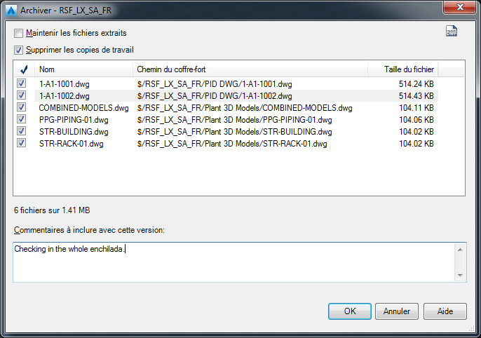

Pour archiver un fichier dessin de projet Vault
  1. Dans l'arborescence du gestionnaire de projets, cliquez sur un dessin avec le bouton droit de la souris. Cliquez sur Vault > Archiver.
  2. La boîte de dialogue Archiver s'affiche.
  3. Si le dessin que vous archivez contient des références à d'autres fichiers (fichiers associés à Vault), vous pouvez sélectionner la colonne d'archivage pour d'autres dessins.
  4. Cliquez sur OK.
