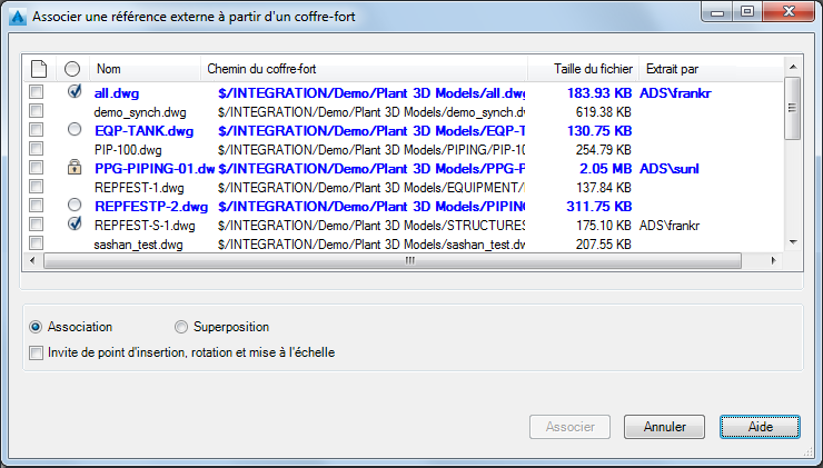

Pour référencer un fichier dessin de projet à partir du coffre-fort
Vous devez utiliser cette méthode si le fichier dessin contient des objets Plant.
- Sur le ruban, cliquez sur l'onglet Vault
Attacher. La boîte de dialogue Associer des références externes à partir de Vault s'affiche.
- Dans la colonne
Attacher (case à cocher), sélectionnez le dessin.
- Cliquez sur Attacher.
