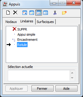

  2. Cliquez sur (Géométrie Appuis).
    La boîte de dialogue Appuis s’ouvre.
  3. Accédez à l'onglet Linéaires, cliquez deux fois sur appui Rotule.
    La boîte de dialogue Définition d'appui s'ouvre.
    Conseil : Vous pouvez utiliser la boîte de dialogue Définition d’appui pour afficher les propriétés des appuis définies ou créer ou modifier celles qui existent déjà.
  4. Dans l'onglet Rigide, vérifiez que l'option Directions bloquées UZ est sélectionnée.
  5. Cliquez sur Fermer.

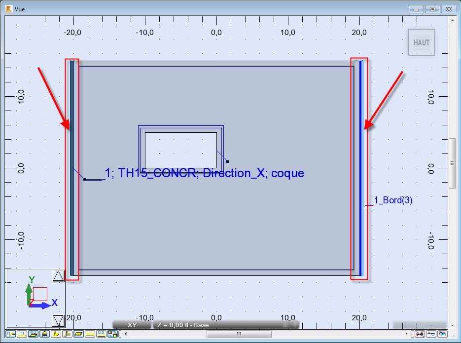

  6. Dans la boîte de dialogue Appuis, cliquez à l'intérieur de la zone Sélection actuelle, puis dans la zone de dessin, cliquez sur le bord nommé 1_Bord(1).
    La boîte de dialogue Sélection de l'objet s'ouvre.
    Conseil : Le nom du bord s'affiche si vous déplacez le curseur sur le bord sélectionné. Pour afficher tous les noms de bord, cliquez sur Vue Affichage Panneaux/EF Numéros et descriptions des bords.
  7. Sélectionnez le bord Bord(1).
  8. Cliquez sur OK.
    1_EDGE(1) apparaît dans la zone Sélection actuelle.
  9. Cliquez sur Appliquer.
  10. Répétez les étapes 6 à 9 pour sélectionner le bord 1_Bord(3).
    Vous pouvez également sélectionner les bords de deux autres manières :
    1. Méthode 1 : dans la zone de dessin, sélectionnez les bords sans cliquer dans la zone Sélection actuelle de la boîte de dialogue Appuis.
    2. Méthode 2 : entrez le nom des bords dans la zone Sélection actuelle : 1_Bord(1), 1_Bord(3), puis cliquez sur Appliquer dans la boîte de dialogue Appuis.
