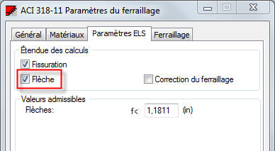

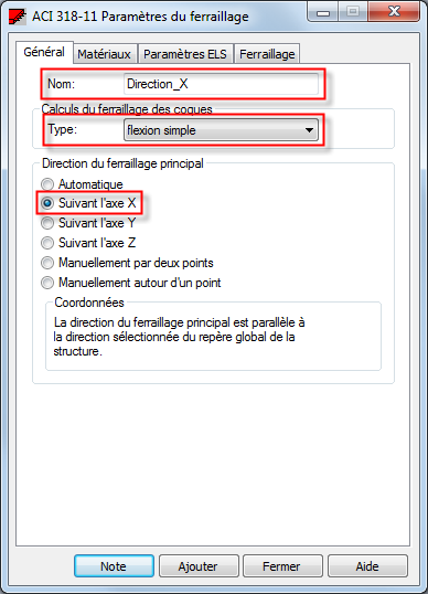

La boîte de dialogue Type d’armature des plaques et coques s'ouvre.
(Définir un nouveau type d'armature).
La boîte de dialogue Paramètres d'armature ACI 318-11 s'ouvre.
Le nouveau type d’armature s'affiche dans la liste, comme illustré ci-dessous :

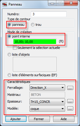

(Géométrie
Panneaux).
La boîte de dialogue Panneau s’ouvre.

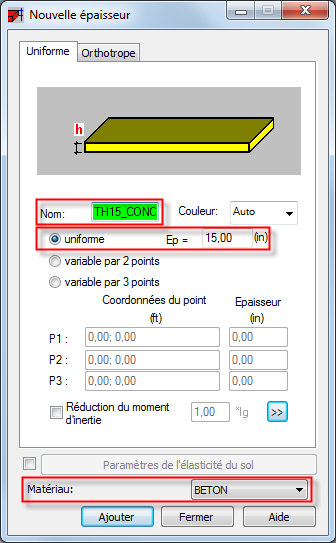

en regard de la liste Epaisseur.
La boîte de dialogue Nouvelle épaisseur s’ouvre.
La nouvelle épaisseur TH15_CONCR doit être automatiquement sélectionnée dans la liste Epaisseur.
Point interne, puis dans la zone de dessin, cliquez sur l'un des points internes : près du point (10.00, 10.00).

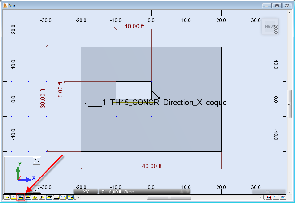

(Descriptions des panneaux) au bas de la zone de dessin pour afficher les descriptions du panneau.
