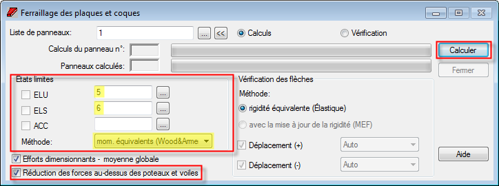

  3. Accédez à la boîte de dialogue Armature des plaques et coques, puis dans la zone Etats limites, vérifiez que les options suivantes sont définies :
    • ELU : 5,
    • ELS : 6,
    • Méthode : sélectionnez mom. équivalents (Wood&Amer).
  4. Sélectionnez Réduction des forces au-dessus des poteaux et voiles
    Remarque : Cette option permet de réduire les forces sur un point d'appui, tel qu'un poteau, en utilisant la valeur moyenne des moments et contraintes autour d'un point d'appui.
  5. Cliquez sur Calculer.
    La boîte de dialogue Etat de calcul s'ouvre et affiche les informations relatives à la flèche de plaque admissible qui a été dépassée.
