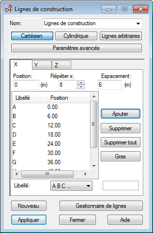

  5. Dans la barre de menus, sélectionnez Géométrie > (Lignes de construction).

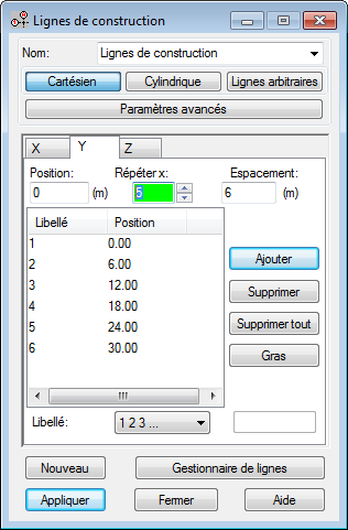

  6. Dans la boîte de dialogue Lignes de construction, cliquez sur l'onglet X, définissez la position sur 0, le nombre de répétitions. sur 8, la distance sur 6 (m) et la numérotation sur A B C…, puis cliquez sur Ajouter. Dans l'onglet Y, définissez la position sur 0, le nombre de répétitions. sur 5, la distance sur 6 et la numérotation sur 1 2 3, comme illustré ci-dessous.

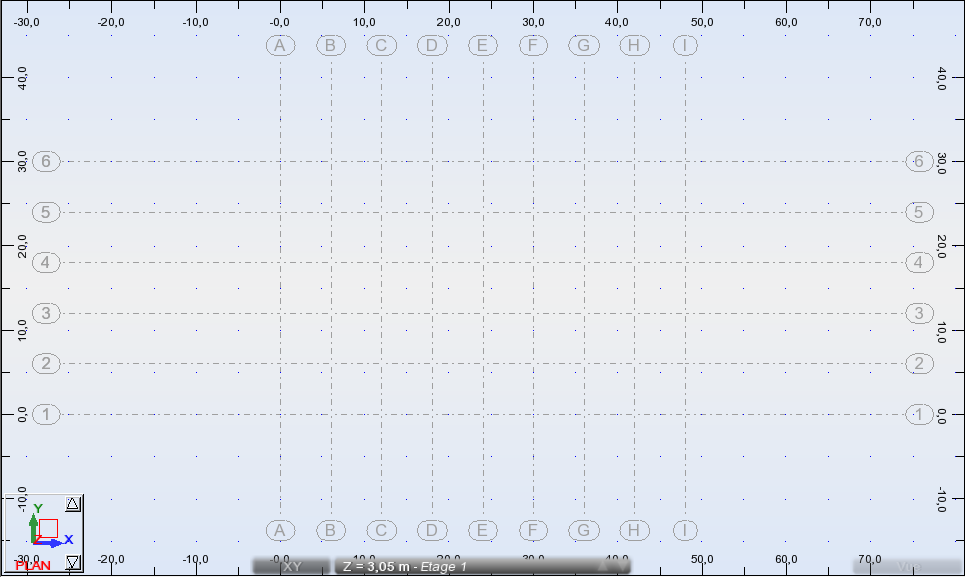

  7. Cliquez sur Appliquer et fermez la boîte de dialogue. La nouvelle ligne s'affiche, comme illustré ci-dessous.

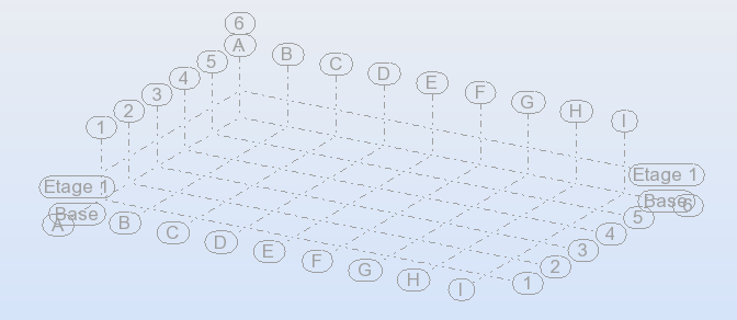

  8. Dans la fenêtre Vue, cliquez sur l'onglet Vue pour passer à la vue 3D. Les niveaux Base et Etage 1 sont présents par défaut, comme illustré ci-dessous.

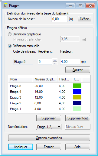

  9. Dans la barre de menus, cliquez sur Géométrie > Etages > (Etages).
  10. Dans la boîte de dialogue Etages, sélectionnez Définition manuelle.
  11. Sélectionnez l'étage 1 et cliquez sur Supprimer. Le niveau du sol revient à 0.

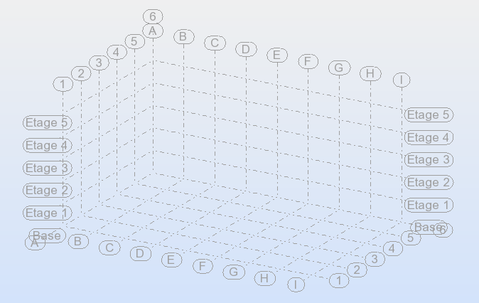

  12. Définissez le numéro de répétitions. sur 5, la hauteur sur 4 et la numérotation sur l'étage 1,2… (comme illustré ci-dessous), puis cliquez sur Ajouter.
  13. Cliquez sur Appliquer et fermez la boîte de dialogue. Les étages s'affichent comme indiqué ci-dessous.
