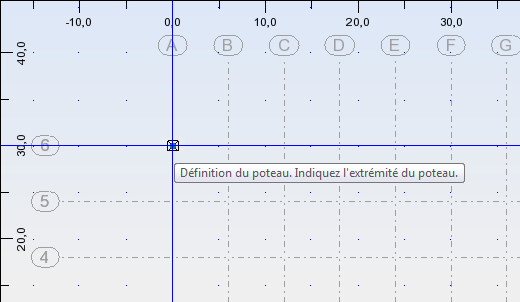

  2. Dans la barre de menus, cliquez sur Géométrie > (Poteaux) ou dans la barre d'outils Modèle de structure, cliquez sur (Poteaux).
  3. Dans la boîte de dialogue Poteau, définissez le type de section sur Poteau BA et la section sur C 45x45. Vérifiez que la hauteur est définie sur 4.00.
  4. Cliquez sur l'intersection de la grille A6 pour ajouter le poteau, comme illustré ci-dessous.

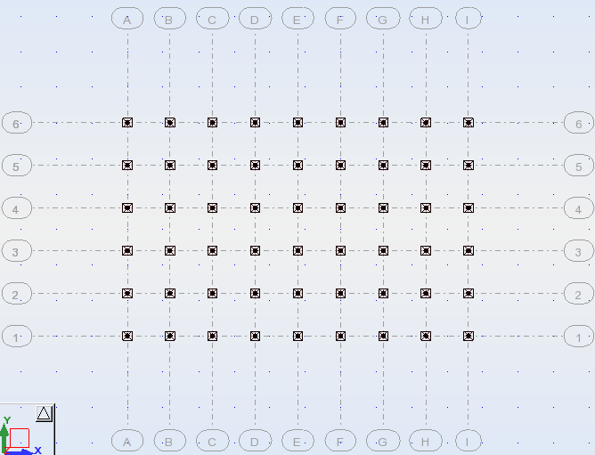

  9. Pour copier le groupe de poteaux vers les emplacements restants, cliquez avec le bouton droit et choisissez Sélectionner, puis sélectionnez toutes les copies que vous venez de créer.
  10. Définissez le nombre de répétitions sur 5 et choisissez deux points vers le bas.
  11. Les poteaux sont placés comme illustré ci-dessous.

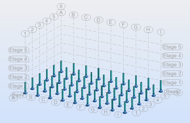

  12. Cliquez sur l'onglet Vue pour afficher les poteaux dans une vue 3D.
  13. Dans la barre d'affichage des raccourcis, cliquez sur (Croquis des sections) pour afficher le poteau dans sa taille totale, comme indiqué ci-dessous.
