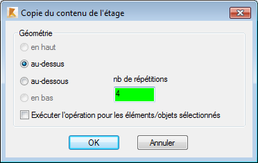

  3. Dans la boîte de dialogue Copie du contenu de l'étage, définissez la géométrie sur au-dessus et le nombre de répétitions sur 4, comme indiqué ci-dessous.

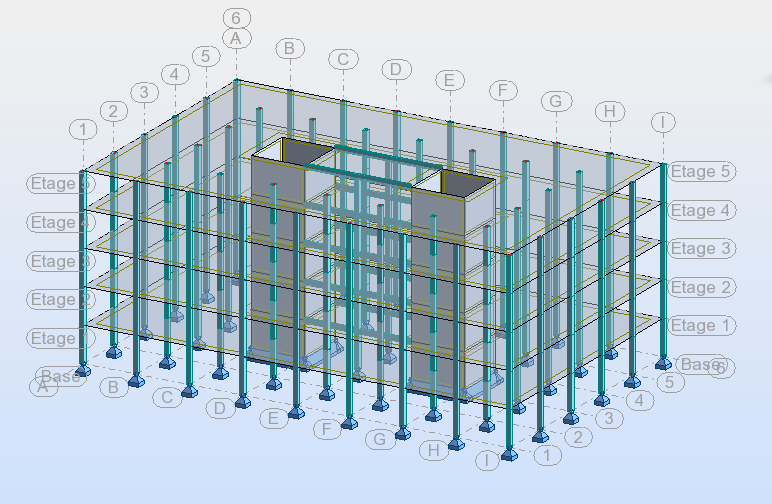

  4. Cliquez sur OK.Le contenu de l'étage 1 est copié dans les autres étages, comme illustré ci-dessous.
