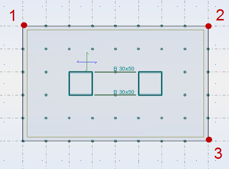

  3. Dans la boîte de dialogue Plancher, définissez Epaisseur sur TH12_CONCR, puis sélectionnez Rectangle.
  4. Sélectionnez des points pour le rectangle comme indiqué ci-dessous et fermez la boîte de dialogue.

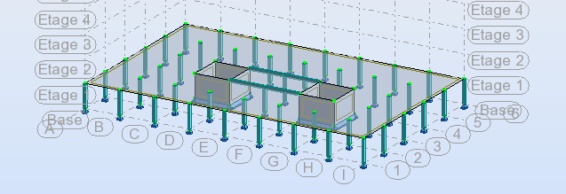

  5. Cliquez sur l'onglet Vue pour afficher la vue 3D. Le plancher traverse les cages.

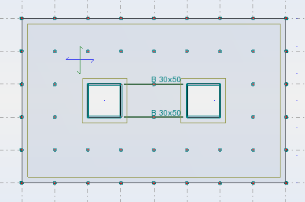

  7. Dans la barre de menus, cliquez sur Géométrie > Objets... > (Rectangle) ou, dans la barre d'outils de dimensionnement de structure, cliquez sur (Objets) et dans la barre d'outils Objets, cliquez sur (Rectangle).
  8. Dessinez des rectangles à l'intérieur des voiles comme indiqué ci-dessous pour les ouvertures de cage.
