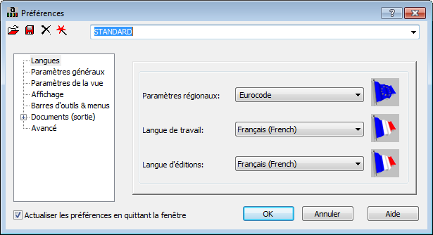

  4. Dans la zone Langues de la boîte de dialogue Préférences, définissez les paramètres régionaux sur Eurocode, comme illustré ci-dessous.

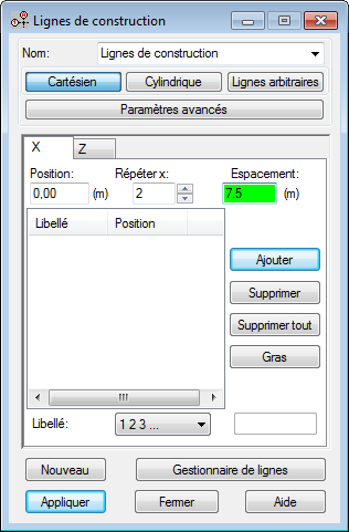

  8. Dans l'onglet X, définissez la position sur 0.00, de répétitions. sur 2 et la distance sur 7.5, comme illustré ci-dessous.

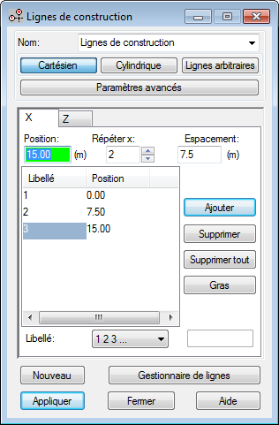

  9. Lorsque vous appuyez sur la touche Entrée après avoir saisi l'espacement ou que vous cliquez sur Ajouter, les nouvelles positions sont ajoutées à la liste, comme illustré ci-dessous. Etant donné que ces lignes étaient équidistantes, vous pouvez définir une répétition sans avoir à entrer chaque position de ligne.

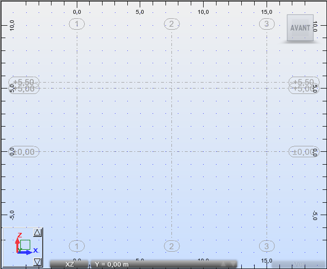

  14. La ligne de construction s'affiche sur la grille, comme illustré ci-dessous.
