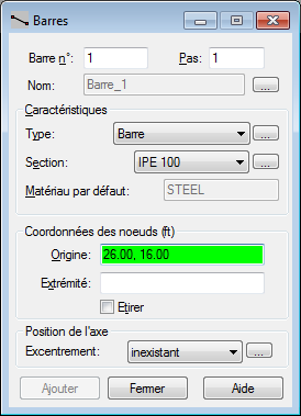

  2. Dans la boîte de dialogue Barres, le type de barre par défaut est défini sur Barre et la section sur IPE 100, comme illustré ci-dessous. Pour cet exercice, vous devez ajouter deux autres sections.

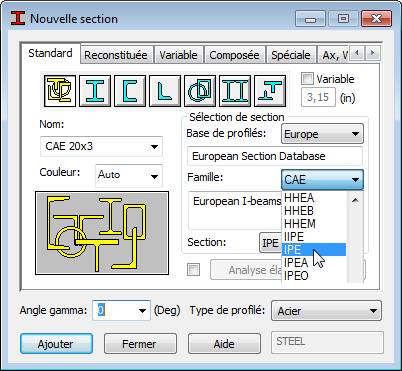

  3. En regard de la section de barre, cliquez sur .
  4. Dans la boîte de dialogue Nouvelle section (illustrée ci-dessous), vous pouvez spécifier les sections d'un grand nombre de bases de données et familles. Dans la partie inférieure de la boîte de dialogue, notez que le type de section est défini sur Acier. Il s'agit du matériau affecté par défaut aux nouvelles sections. Il peut être remplacé par un matériau plus spécifique ultérieurement.
  5. Dans la zone Sélection de section, vérifiez que la base de données sélectionnée est Europe, puis sélectionnez IPE dans le menu déroulant Famille, comme illustré ci-dessous .
  6. Dans le menu déroulant Section, sélectionnez IPE 270 et cliquez sur Ajouter. Répétez cette étape et ajoutez la section IPE 330.
  7. Cliquez sur Fermer.
  8. Dans la boîte de dialogue Barres, vérifiez que la section est IPE 330, puis accédez au groupe de fonctions Graphismes pour commencer à dessiner les montants. Déplacez la boîte de dialogue, le cas échéant.

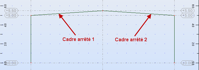

  9. Pour chaque montant, cliquez sur les premier et dernier nœuds correspondants de la ligne de construction que vous avez précédemment définie.
    Remarque : Si l'accrochage est aux points de grille plutôt qu'aux noeuds de la ligne de construction, vous pouvez modifier le mode d'accrochage. Dans la barre de menus, cliquez sur Outils > (Mode d'accrochage). Dans la boîte de dialogue Mode d'accrochage, désactivez l'option Grille, comme illustré ci-dessous.
  10. Une fois les montants créés, revenez à la boîte de dialogue Barres et définissez la section sur IPE 270.
  11. Dessinez les cadres en cliquant sur les noeuds prédéfinis par la ligne de construction, comme illustré ci-dessous.

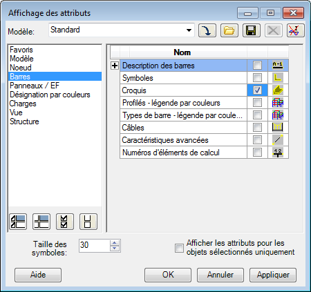

  13. Pour afficher une visualisation plus réaliste de la structure, sélectionnez Vue > (Affichage).
  14. Dans la boîte de dialogue Affichage, sélectionnez Barres dans la liste d'objets et choisissez Croquis dans la liste des attributs, comme illustré ci-dessous.
  15. Cliquez sur OK. La vue plus réaliste s'affiche, comme illustré ci-dessous.
    Remarque : Vous pouvez également activer/désactiver rapidement le croquis des sections à l'aide de (Croquis des sections) dans la barre de contrôle Vue.
