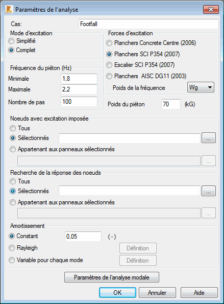

Paramètres de l’analyse Excitation dynamique par mouvement piéton (Footfall)
La boîte de dialogue Paramètres de l’analyse Footfall sert à définir les paramètres de l’analyse de l’excitation dynamique causée par le mouvement des piétons pour le cas de charge défini pour la structure.
Pour ouvrir cette boîte de dialogue :
  1. cliquez sur le bouton Nouveau dans la boîte de dialogue Type d'analyse
  2. sélectionnez l'option Footfall et cliquez sur OK dans la boîte de dialogue Définition d'un nouveau cas.
Dans cette boîte de dialogue, vous pouvez définir les paramètres suivants :
Poids de la fréquence (Wg ou Wb) utilisé pour calculer les valeurs d'accélération pondérées pour les forces d'excitation SCI P354
Dans la partie inférieure de la boîte de dialogue, le bouton Paramètres de l’analyse modale est disponible ; un clic sur ce bouton ouvre une boîte de dialogue supplémentaire servant à définir la valeur de la limite de fréquence et des directions actives de la masse.
