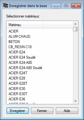

Cette boîte de dialogue permet d'enregistrer les matériaux dans la base actuelle de matériaux. Pour l'ouvrir, cliquez sur
, dans la boîte de dialogue Matériau.
Dans la partie centrale de la boîte de dialogue s'affiche la liste de matériaux définis dans Robot. Après l'activation de cette boîte de dialogue, tous les matériaux qui ne sont pas enregistrés dans la base de données sont mis en surbrillance. Cliquez sur
pour enregistrer la mise en surbrillance des matériaux pour la base de données des matériaux..
