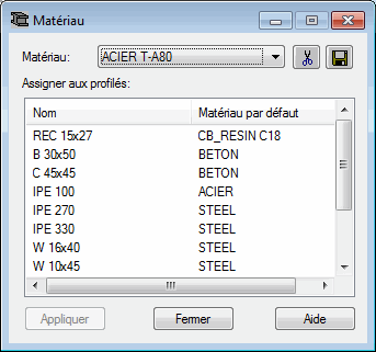

Ouvrez la boîte de dialogue Matériau, qui permet d'affecter des matériaux à des sections sélectionnées dans la liste des sections actives (liste disponible sous l'option Assigner aux sections) en procédant de l'une des manières suivantes :
Dans la partie supérieure de la boîte de dialogue Matériau, la liste des matériaux disponibles est affichée. Au dessous de cette liste, la liste de sections est affichée ; Les deux colonnes de cette liste contiennent les noms des sections définies et le matériau qui leur a été affecté. La liste de la boîte de dialogue Matériau est identique à celle affichée dans la boîte de dialogue Sections.
La partie supérieure de la boîte de dialogue contient les boutons suivants :
- ouvre la boîte de dialogue Enregistrer dans la base dans laquelle vous pouvez enregistrer les matériaux dans la base de matériaux courante.
- supprime tous les matériaux et attributs (sections et épaisseurs) contenant les matériaux non utilisés dans la structure étudiée.
