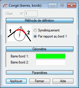

L’option Congé sert à créer des congés (arcs) entre deux barres, segments de lignes droites ou bords des objets. L’option est disponible :
- Dans le menu, après la sélection de la commande Structure/Objets/Congé (barres, bords).
- Cliquez sur
La boîte de dialogue est divisée en quatre parties :
- Champ Objet, présentant le numéro ou l’identificateur de l’objet créé/sélectionné
- Méthode de définition
- Géométrie
- Paramètres
Quand la boîte de dialogue Congé est affichée sous sa forme maximale, après un clic sur un des boutons Méthode de définition, Géométrie et Paramètres, la partie correspondante de la boîte de dialogue est réduite au bouton même (par exemple, après un clic sur le bouton Géométrie, la partie de la boîte de dialogue regroupant les champs de définition des coordonnées des points disparaît, seul le bouton Géométrie est affiché). Lorsque la boîte de dialogue est réduite, cliquez sur l'un des trois boutons pour l'agrandir.
La méthode de définition vous permet de sélectionner une méthode de définition de congé (arc). La méthode est sélectionnée en cliquant sur l'un des boutons suivants :
- Symétrique : si vous sélectionnez cette option, le congé sera créé comme une partie du cercle tangent aux deux bords aux extrémités sélectionnées des bords en question.
- Par rapport au bord 1 : si vous sélectionnez cette option, le congé sera tangent au premier bord dans le nœud sélectionné et la géométrie du congé définira le mode de jonction du congé et du deuxième bord.
Géométrie
Si l'option Symétrique est sélectionnée, vous devez définir les trois paramètres suivants :
- Rayon : dans ce champ vous pouvez saisir le rayon du congé.
- Barre/bord 1 : dans ce champ, vous pouvez saisir le numéro de la première barre/su premier bord définissant le congé.
- Barre/bord 2 : dans ce champ, vous pouvez saisir le numéro de la seconde barre/du second bord définissant le congé.
Si l'option Par rapport au bord 1 est sélectionné, vous devez définir les 2 paramètres suivants : Barre/bord 1 et Barre/bord 2.
