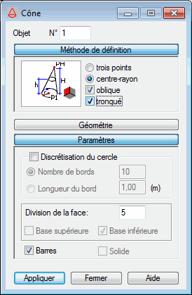

Ouvrez la boîte de dialogue Cône à l'aide de l'une des deux méthodes suivantes :
La boîte de dialogue Cône est divisée en quatre parties :
Quand la boîte de dialogue Cône est affichée sous sa forme maximale, après un clic sur un des boutons Méthode de définition, Géométrie et Paramètres, la partie correspondante de la boîte de dialogue est réduite au bouton même (par exemple, après un clic sur le bouton Géométrie, la partie de la boîte de dialogue regroupant les champs de définition des coordonnées des points du cône est réduite au bouton Géométrie). Le but de ce comportement est de n’afficher que les options dont vous avez besoin actuellement. Quand la boîte de dialogue est affichée sous la forme la plus réduite, un clic sur un des boutons en question rétablit la partie correspondante de la boîte de dialogue.

Pour définir un cône :
  1. Sélectionnez la méthode de définition à la base du cône.
  2. Définissez le type de cône (droit, oblique, tronqué).
  3. Définissez les coordonnés des points caractéristiques du cercle qui forme la base du cône ainsi que des points définissant la géométrie du cône, à l'aide de l'une des deux méthodes suivantes :
    • En spécifiant les coordonnées de points individuels dans la boîte de dialogue Géométrie puis en cliquant sur Appliquer.
    • En mode graphique, cliquez dans le champ P1 dans la boîte de dialogue, passez à l’écran graphique et cliquez sur le point représentant le premier point du cercle. Cliquez ensuite sur les points consécutifs.
    • Vous pouvez aussi combiner ces deux méthodes.
  4. Définissez les paramètres de discrétisation du cercle formant la base du cône (nombre de divisions dans les directions correspondantes) et indiquez si le cône doit posséder une base inférieure ou supérieure (seulement dans le cas d'un cône tronqué).
