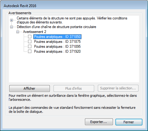

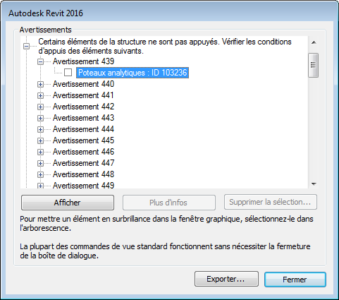

Avertissement relatif à un élément sans support
Vue d'un élément sans support
Avertissement relatif à une chaîne de structure portante circulaire
Vue de chaîne de structure portante circulaire
