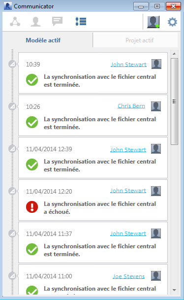

La fonction Timeline permet de suivre l'état de synchronisation des modèles partagés.
La vue Timeline
comporte deux panneaux. Dans l'image suivante, la vue Active Model est sélectionnée. L'icône de la vue Timeline s'anime pour indiquer qu'un contact synchronise le modèle actif (le modèle actuellement actif dans Revit).
Cliquez sur un titre de panneau dans la partie supérieure de la vue Timeline pour :
- Active Model : affiche l'état de la synchronisation avec le fichier central pour le modèle partagé actif.
Projet actif : affiche l'état de la synchronisation avec le fichier central pour tous les modèles dans le projet actif.
Pour les modèles partagés, les informations suivantes s'affichent :
- nom du modèle
- date et heure de l'opération de synchronisation avec le fichier central
- nom de l'utilisateur qui a lancé la synchronisation
- message d'état de la synchronisation :
- Synchronisation en cours…
- Enregistrement dans le fichier central terminé.
- Echec de l'enregistrement dans le fichier central.
- Enregistrement dans le fichier central annulé.
- Synchronisation longue: le processus a peut-être échoué.
