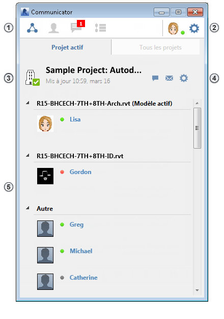

L'illustration suivante identifie les zones principales de la fenêtre Communicator.
Cliquez sur l'icône d'affichage pour :
Accédez aux préférences en cliquant sur l'image de votre compte BIM 360 Team, puis sur l'icône Paramètres :
Le nom du projet et la date et l'heure de la dernière mise à jour.
Les icônes situées à droite du nom du projet vous permettent d'effectuer les actions suivantes :
La zone principale de la fenêtre change en fonction de la vue sélectionnée. Dans cet exemple, la vue Project est sélectionnée et affiche les membres et l'activité liée au modèle pour le projet en cours.
Pour accéder aux outils relatifs aux membres du projet disponibles à partir du panneau All Projects, développez le projet, puis cliquez avec le bouton droit de la souris sur la photo du membre. Vous pouvez :
