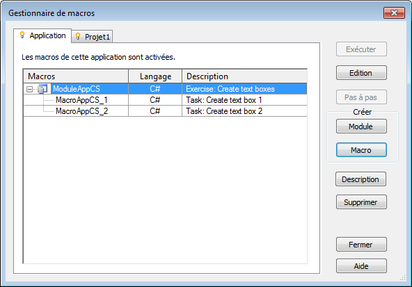

Ci-dessous, l'affichage du gestionnaire de macros :
Les onglets indiquent la portée ou le niveau d'une macro.
Ces onglets vous permettent d'ajouter, de modifier, de créer et de supprimer des modules et des macros.

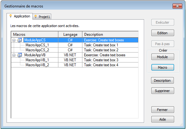

Un module est un regroupement organisationnel de macros. Lors de leur exécution, les macros d'un module peuvent tout autant fonctionner de manière indépendante que partager un code ou des utilitaires. Dans le gestionnaire de macros, les macros sont organisées sous leur module parent, comme présenté ci-dessous.
Les macros d'un module sont affichées et intégrées ensemble. Les icônes représentant le module indiquent également leur état actuel.
